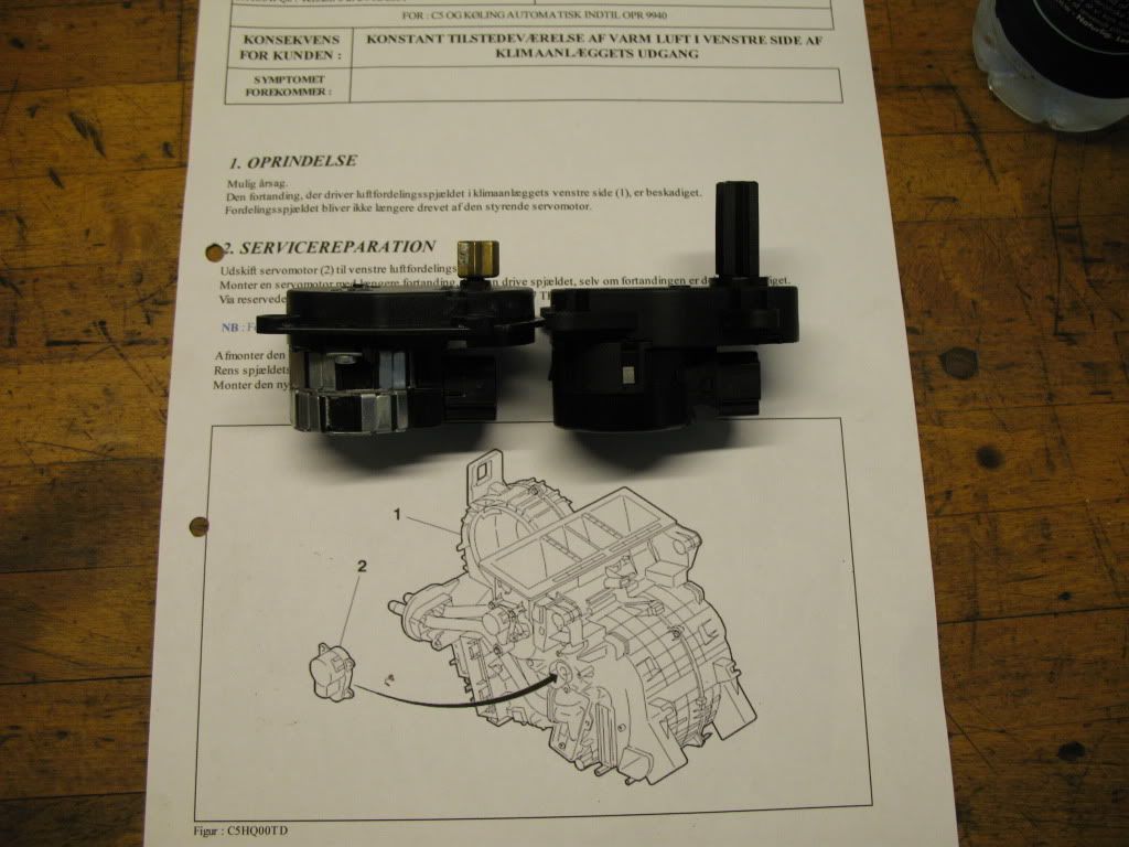

Citat od: Citroenovc;158248Sicer super - ampak mislim, da je alesz dal predlog za ustrezno modifikacijo - zato tudi dolžina 20mm. Škoda, da nisi pustil daljše.
Ali potem ne bi šlo skupaj?
Mislim da v pečici ni več kot 20mm ozobčenja, tako da imam jaz skupaj 20mm kar je toliko kot ima pečica. Vse več ni potrebno. Je pa to edina rešitev. Èe imam prevoženih 320000, po moje ne bo potrebno več popravljat je to ena od odličnih rešitev za nič denarja. En orodjar ti to naredi v 10minutah, kot kolega tak sem mu dal za pir pa je problem rešen.:emot112:

Je dovolj prostora,na prvi sliki originalen kos,ki se ga da za denar kupiti...

Alesz, pa ne bi bilo bolje narediti 8 kotnik in eno stran pobrusit, to mi je namreč svetoval orodjar , ker ima več zarez boljši oprijem. Pa nisem bi za, ker bi preveč dolgo moral izelovat te zobe. Učinek je pa enak saj nobena stvar ni večna. Èudno pa je, da je originalen kos narejen z 4 kotnikom. Sem pa premišljeval tudi, da bi ga naredil iz plastike, ker je materijal mehkejši in ne bi uničil zarez na pečici. Kot opažam je plastika na motorju bolj trda in trepežna kot tista na pečici.
No upam, da mi nebo več potrebno popravljat. Sedaj deluje odlično pa upam da naslednjih 5 let bo tudi, če bo vozilo še uporabno. LP

Bolj redko se kdo spravi delati enako obliko.
V večini primerov zelo poeonostavijo.....Je pa štirioglata verzija enostavna za narediti,sam jo naredim ponavadi iz tekstolita,režeš z modelarsko žagico,oddelaš z tračno brusilko.Načeloma vedno zdrži,naslednjič se tako ali tako odlomi tisti nastavek v peči........glavno ,da ti dela.

Citat od: alesz;158279Bolj redko se kdo spravi delati enako obliko.
Kolk časa že tebi drži z takšnim popravilom.
