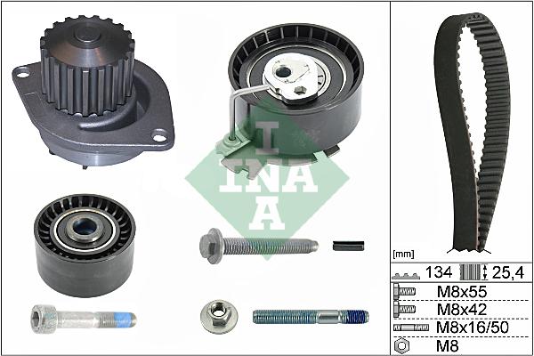

To stvar sem na svoji rešil prejšnji mesec.Ker zaupam svojemu trgovcu sem vgradil "INA"kit.
+Dejansko menjal sem na čas,10let,moram reči ,da so bili vsi kosi praktično novi,nobene vidne obrabe ali poškodbe jermena. Presenetil me je edino napenjalec,ki je bil povsem popuščen,tako da včasih mislim,da sem imel kar srečo................................
