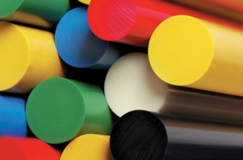

Zakaj plastika?
Puše so izdelane iz novilona 6.
http://www.akripol.si/znamke/novilon/novilon-6/
tole je prizvajalec, Akripol
Sam sem sprva hotel bronaste puše, vendar mi je stugar predlagal novilon.
Bron najbolj ne prenaša sunkovitih obremenitev, zato bi se puše sčasoma
stolkle in dobile zračnost.
Problem pa tudi z montažo, saj morajo biti bronaste izdelane v
precej manjših tolerancah.
Sicer pa tudi sam upam, da bojo zdržale :)
Hiter preračun pove, da so celo predimenzionirane.
Trenutno so puše naredile nekaj več kot 500 km, zato še ne morem komentirat vzdržljivosti.
