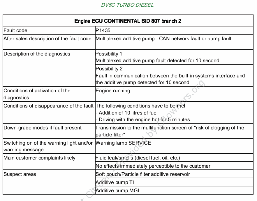

Zdravo,
pred nekaj dnevi sem bil na rednem servisu in sem rekel mehaniku da naj avto še na računalnik priklopi. Našel je napako P1435. glede na to da je prejšnji lastnik menjal tekočino pred 2 leti po mojem ni problem da bi je zmanjkalo.
Bom šel na Citroenov servis da preverijo v čem je problem.
Lp,
Peter
Kakšen servis je tole da te pošlje na pooblaščenca.
ppeterlin
Zdravo,
Lokalni serviser ima univerzalen računalnik za vse znamke in ni uspel ponastaviti nastavitev fap sistema.  Nima lexie zato bom kar na pooblaščenca peljal 😉
Bishop
Tole najde stric google:
P1435 A/C Refrigerant temperature circuit Range/Performance / EDC15C2-Additive adding system. Faults additive accuracy.
I didn\'t do it! Lawyer fucked me!
alesz
ena koda je citroenava druga je fiatova,kode se pri različnih znamkah ne ujemajo vedno.........................................http://obdii.pro/en/code/P1435
ppeterlin
Ja sej downloadal celo knjigico napak Citroena piše isto kot tukaj:
http://c4owners.org/plugins/forum/attachment/1/1360159175_1_FT179111_p1435.png
Mi je pa čudno ker meni ne sveti nič lučka SERVICE...
Sem pa nabavil tudi ta dodatek ki ga bom nalil predno grem na morje http://www.dpfproblems.eu/dpf_power-clean.html
ker na računalniku je pokazalo da je tudi 3. injektor očitno malo zapacan. Pa da mal spuca cel sistem...
A za injektor je pa videl. Èistilo imaš na servisih.
Ti pa priporočam da servisraš tam kjer imajo potrebno diagnostiko in vejo kaj določeni parametri pomenijo.
