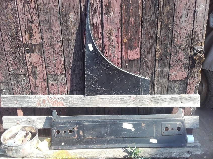

Tu pri pragih sem še zaključil in naredil radiuse..stari so itak bli gnili..novih pa ni za dobit...torej če nekaj ni ..si pa narediš :funny34d:
dyane
Evo do sem sem prišel...en dan na drugi strani radiuse poštimam, pol gre noter nova velika stena pod pedali do požarne stene, porihtam požarno steno, jašek, okrok šipe...kjer bo potrebno tudi cinanje..in čist na koncu pride noter nova kišta pod zici in kuferan, izgleda,da bom kišto dobil za skoraj tretino ceneje kot pri vseh teh dilerjih..kuferan podn pa je tako in  tako brez problema naredit...se javim za kakih teden 14 dni ,ko bo dijanca spet pridobila moje zanimanje..aja če ve kdo za kakega dobrega pa poceni ličarja naj javi...

Ja nč se ne dogaja...ni cajta in volje. Sem vmes nabavu kuferan pod pr Potokarju, pa kišto pod zici. Tud prednjo steno vlko pod pedali...sam je verjetno ne bom menjal..bomo vidli kak bo z cajtom. Pa odločo sem se da komplet motor in menjalnik vzemem narazen in na novo nardim..nove bate cilindre..vse prašno barvat itd..
dyane
Kuferan podn...sem ga dal se pocinkat ker je bil iz crne plocevine.
