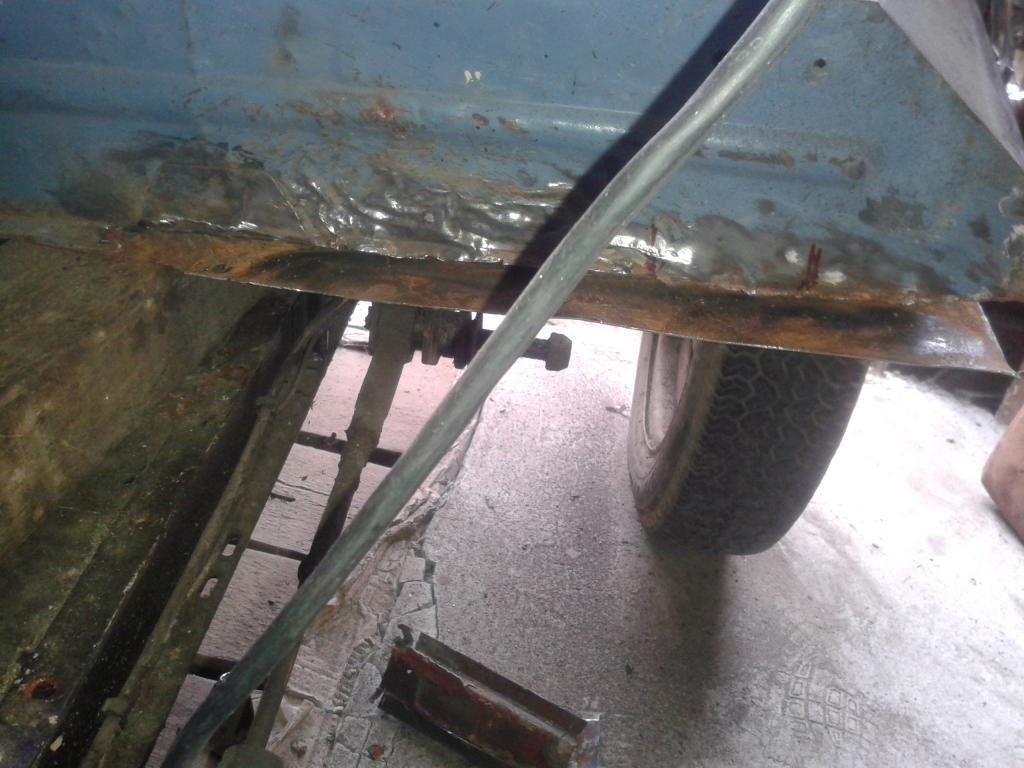

Evo do sem sem prišo, levi notranji blatnik je zaj zrihtan...prav tako pragi podi stena in stebrički...na vrsti je sedaj desni notranji blatnik...in ostala pereferija okrog sprednjega dela...nadaljujem..ko bo cajt......
dyane
Spet končno malo fretal po dijani,,,drugi notranji blatnik, stebriček omejevalec...
dyane
Spet malo fretal po dijanci, notranji blatniki so skoraj gotovi, samo še omejevalec zapunktiram gor, pred tem se ga dobro očistil in namazal z Brunox epoxy primerom..
dyane
Evo omejevalec je privarjen, tako da je notranji blatnik gotov...
Sedaj pa me zanima vašo mnenje glede dveh stvareh;
Najprej škatla pod sedeži, ali jo naj zaflikam in pustim(meni je že od začetka grozna), cela spotegnjenja, spodaj že šfasana..pa to zelo slabo, pa povrh vsega še grda je..., ali pa jo naj menjam.
In poden kuferana, ki je na spojih ok, je pa na liniji kjer sedi na šasiji cel luknast......pa naj slike povejo svoje..
Aja..pa če kdo ve ki bi dobo poceni kišto pa kuferan podn....Zeko?
ModelJT
Dyane menjaj kišto in poden prtljažnika.

dyane
Kaj vse..čisto vse...mmmhh..ona dva pleha med kišto pa kuferanom sta brez rje...no kaj zaj javi če boš mel kaki link za dele.
amipick
v sloveniji je baje nek mojster ki se splehom ukvarja...
ali pa "classic parts",delajo celo spakovo karoserijo,lahko da imajo tudi za dyane kak del :Hammer3:
