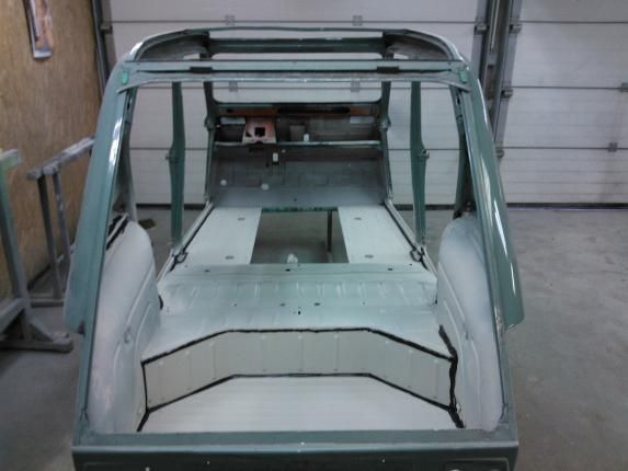

Kleparija je gotova..slik ne gre nalozit...no te ene kaj mi je kolega naredil..

se dela...sasija sestavlja....licarija...karoserija je zascitena..in pobarvana od spodaj in delih ki so potem v komori tezko dosegljivi

Evo slike...pred barvanjem spodnjega dela po zasciti..mje trebalo prijateljevi zeni poslat dokaz da je res pri meni, ne pa pri...
