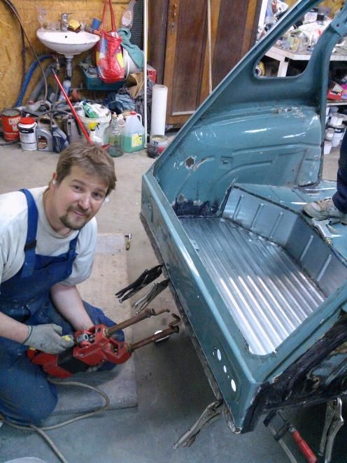

Evo..slik sicer nimam..je pa pa kolega naredu foto šuting ko sem menjaval in punktiral kuferan poden.
počasi gre kleparija koncu..in vse skupaj z malenkostmi..čiščenjem ni bilo malo dela.
