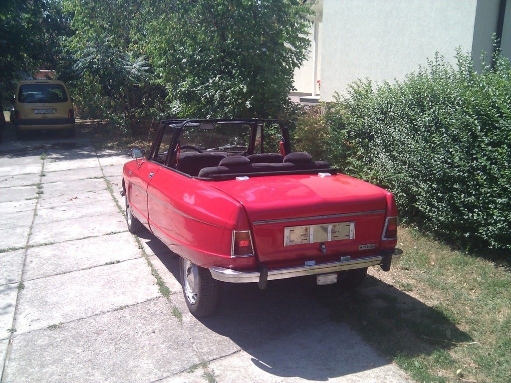

Nisam trebao,bilo blizu ZG,pa su mi cure stalno dolazile u posjetu, pa pravac u najbliži hotel,"Žibrat" ili tako nekako,tako da nisam puno cunjao po vani,osim šetnje Tivolijem.

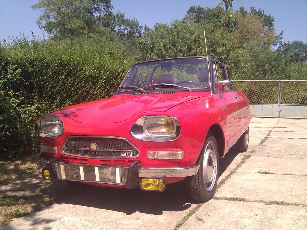

Ima dupli auspuh,(sa obe strane) i sve od motora od prokroma.Dao sam ga radit kod Lastovčiæa.

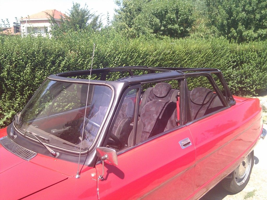

Z podrto streho izgleda zelo nobel
MSrougeZX
Zici od xsare VTS...strupeno izgleda

Blizu,ali nisu od Xsare,nego od Saxa vts, a zadnji su originalni ,samo dodani nasloni i sve presvuæeno materijalom skinutim od Saxa.
Auto je sastavljen od 9 automobila:dva ami supera,jedan osmica karavan,GSov motor,sicevi od Saxa,pojasevi od Peugeota Rally,gornji dio zadnje haube od Ami šestice,zadnje staklo od Spaka,lajsne od GA,motori za podizanje zadnjih boænih stakla od Alfe 147,boja od C1.Svašta sam smixao,ali ionako nema veze sa originalnošæu,pa æe me citroljupci ubit.
antasi
ovo nije original?
al izgleda ko iz tvornice:emot112:

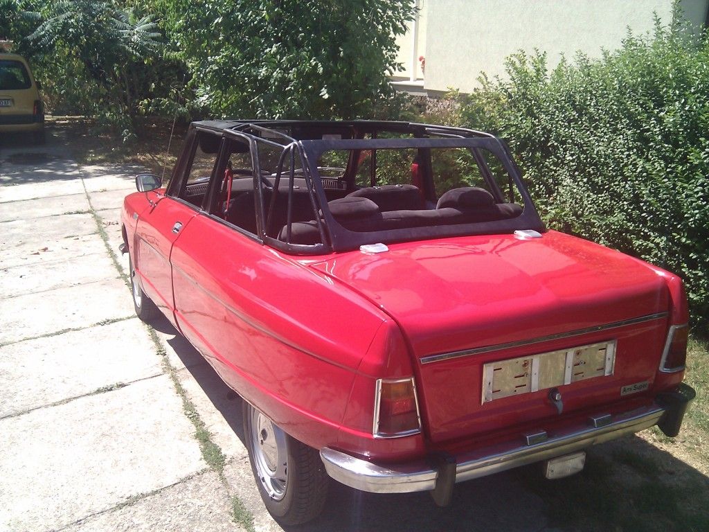

Deda... malo oftopic... Možeš slike stavit na forum direktno iz svog PCja. Tako če biti slike vidljive ispod posta. Ovo sa fotobaketom ovdje ne radi... mislim, moramo onda slike posebno otvarati.
Dakle... skinuo sam sliku tvog kabria i stavljam direkt. Ovo mi je veoma interesantno... mislim konstrukcija krova. I kako vidim biče dobra linija. Obično na kabrio AMIju zezne se baš oblik krova. Na tvom djeluje veoma dobro... u liniji auta. :BigThumbs:
Deda
O.K. probaæu drugi puta,kada stavljam slike.A kakva æe biti silueta Amija ,vidjeæe se najbolje kada bude sašiven krov.Probao sam navuæ neko platno,izgledalo mi zadovoljavajuæe.Ako stignem  ove zime  æu napraviti i metalni krov na skidanje,pa æe on biti kao zimski za ubuduæe.

svaka ti čast ovo je fenomenalo
vidobbb
pubi2cv
Hud ko poper, kapo dol, bravo:BigThumbs:
Deda
Hvala,nema ljepše nagrade kada nešto napraviš  da se i drugima sviða,nadam se da nečete promjenit mišljenje kada ga vidite u živo.
