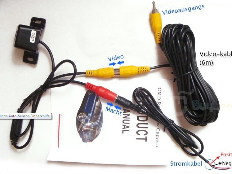

Ker RT6 podpira, da se pri vožnji nazaj uporablja vzvratno kamero se bom spravil ta vikend zadevo zmontirat v moj C8 alias Concorde. Slike in navodila sledijo.

Eh kitaska kamera na žalost noče sodelovati z RT6. Sedaj iščem original kamero.

Ma nabavu sem original vendar nekako nimam časa se spravit zmontirat. Itak pa moram najprej ugotovit kje je + pa - pa video signal na originalnem priključku. Èe morda veš mi javi. Na sami enoti pa moram pogledat ko pridem domov kje je kaj. Iz glave ne vem vem da ima video vhod + pa - na enoti sami. Napajanje kamere moraš pa drugje potegnit. Jaz sem kar iz luči za vzvratno.

Dobri dve leti imam C5 x7 tourer l.2013, ki ima tovarniško vgrajeno vzvratno kamero in RT6 navigacijo.
Ves čas me je motilo, da je original kamera ponoči neuporabna, ker očitno ni nightvision, zato se na eranu ponoči nič ne vidi in je črn.
Končno sem se odločil, da poskusim zamenjati original s poceni kitajsko nightvision kamero in upal, da bo delovala na displeju navigacije. Na Aliexpressu sem kupil sicer malo dražjo (glede na ostalo ponudbo), a še vedno poceni kamero (19,50€ s poštnino) - MCCD Fisheye Starlight Camera with 3D DNR.
https://de.aliexpress.com/item/32813336793.html?spm=2114.search0104.3.40.4abc42ea8J5JTB&transAbTest=ae803_4&ws_ab_test=searchweb0_0%2Csearchweb201602_3_10065_10068_319_10059_10884_317_10887_10696_321_322_10084_453_10083_454_10103_10618_10304_10307_10820_10301_10821_537_536%2Csearchweb201603_52%2CppcSwitch_0&algo_pvid=19b00a22-5d35-424f-b90d-2068c26ef2eb&algo_expid=19b00a22-5d35-424f-b90d-2068c26ef2eb-8
Odstranil sem original kamero in na obstoječe štiri žice, pred konektorjem, ki sem ga pustil za vsak slučaj, priklopil novo. Kamera lepo deluje, tudi ponoči. Edino slika je malo bolj okrogla kot prej (verjetno je to fisheye leča). Kamero sem vgradil v plastično ohišje od original kamere, ki se potem vstavi v odprtino na zadnjih vratih. Tako je kamera ostala na istem mestu.
Ne razumem francozov zakaj vgrajujejo neke napol uporabne zadeve, ko so na trgu popolni izdelki in so zelo poceni, kar pomeni da s tem itak niso verjetno nič prihranili, le zmanjšali so funkcionalnost sistema.
Torej: če imate tovarniško vgrajeno vzvratno kamero, ki ponoči ne deluje, jo lahko zamenjate s poceni kitajsko, polno funkcionalno :-)

Original kamera je montirana več kot 5 cm stran od lučke za osvetlitev tablice. Ločeno, v svoji odprtini na zadnjih vratih. Problem je v kameri, ker ponoči v temi ne vidi nič ker ni za to narejena. Kitajska deluje!
