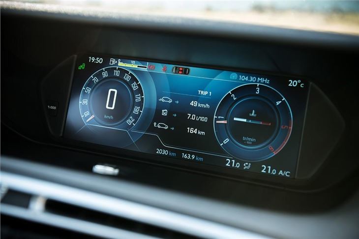

Slučajno sem naletel na fotko, kjer je vidna enaka situacija glede temperture, kot pri meni...  višje še ni prilezla.
http://www.honestjohn.co.uk/imagecache/file/fit/730x700//media/6173238/Citroen%20C4%20Picasso%20(5).jpg
gepl83
Pa si že kaj spraševal? Mogoče je pa normalna temperatura.

Pri meni tudi ne pride delovna temp. motorja do črtice, tako da je verjetno to OK.

Stanje indikatorja temperature ostaja nespremenjeno, menda je to ok, ker naj bi bila to nizkotemperaturna mašina (in nej bi dosegala višji nivo šele ob višjih zunanjih temperaturah???)
