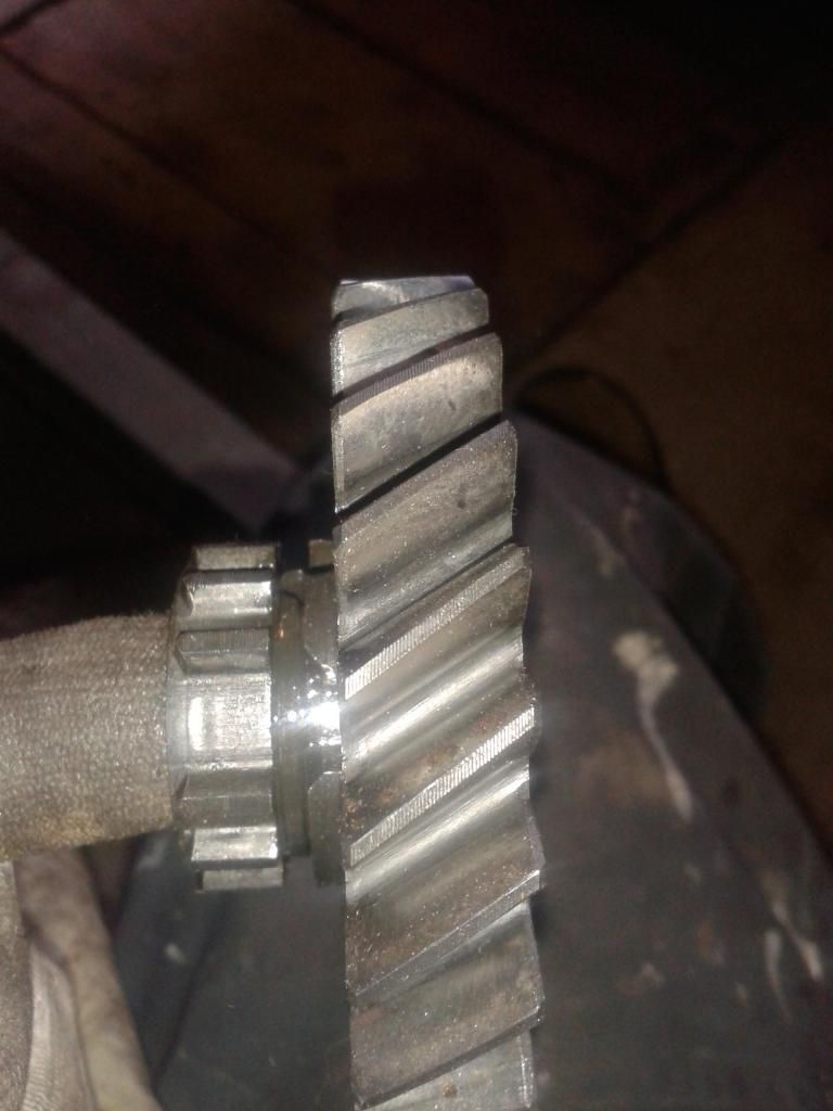

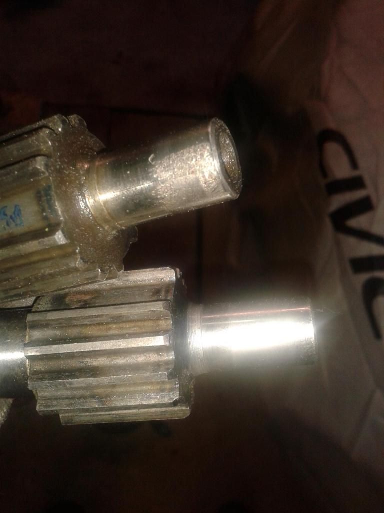

Pred časom mi je rikno menjalnik pa sem ga šel popravljat....valda...namesto da bi vzel tam iz zaloge kakšnega dobrega..mi ni dalo mira....in ko vzemem menjalnik vun,vidim prebito zadnjo plato...pa si mislim...eh matica se odtegnila...menjam matico..mogoče ležaj in je to to...amapk...ker je vedno zakomplicirano..me čaka presenečenje..matica zategnjena,ležaja ni,mislim kuklic,zadnja plata prebita,polž zvit...in ker mi ni dalo miru,sem odprl še zgornjo plato....uuuuu...noter masaker.
Zadnji reduktorski zobčenik je tako mlel po ohišju...da je povečana in raztrgan....osovina in iglični ležaj...pa sta tokrat odpela svoje zadnje momente.....ma da še to ni dovolj...ma lej ga ti krščenega matička...tudi spodnka piramida jr zmleta vkup.....te pa ja ni čudno da ke tak mlelo v prvi hehehheeh....

Lahko samo napišem,da je imel tip več sreče kot pameti.Sem že videl kaj lahko naredi ena kuglica ležaja,če pride na napačno mesto-menjalnik zablokiral in totalno sesut,avto namreč.
Ni za se hecat,če tuli v tretji prestavi,je treba ležaj zamenjat in pika.Ostali ležaji niso tako kritični,so bolj zaščiteni proti razpadanju.

Finta je v tem,da v tretji ni kaj fejst  ni ružo,mlelo je v prvi najbolj. So pa bile kuglice povsod v menjalniku...pa še sreča je bila da se je zgodilo prd hofom.
