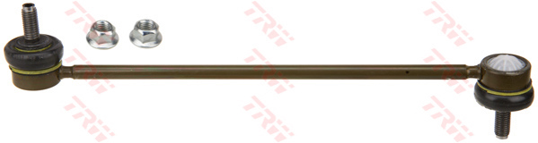

sam bi pomislil na palčke na stabilizatorju
http://katalog.euroton.si/images/artikli/161/JTS125.JPG

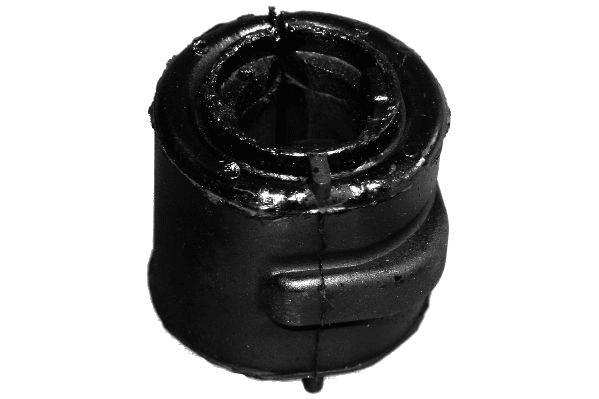

 drugače pa lahko sam poskusiš tako da tisti del ki naj bi škripal podmažeš s kakšnim mazivom v spreju in iščeš dokler ne preneha.Sam bi poskusil gumice na stabilizatorju- tam kjer je prišeaufan na most
http://katalog.euroton.si/images/artikli/134/CI-SB-4737.jpg

Ti to skripa spredaj ali zadaj? Ce je zadaj bi lahko bili lezaji na rokah, spredaj pa bi lahko bile gumice stabilizatorja. Sem videl tak primer, ko se je vse mozne stvari probavalo popravit zamenjat, pa je sel šef na probo pa je bilo en cas dobro potem je pa spet zacelo skripat. Na koncu smo odsraufali stabilizator in v, na, med gumice naspricali in namazali mast pa skupaj sestavli. Pa je nehalo, samo ne takoj po parih poskusih z voznjo cez eno malo vecjo grbino. Od takrat ni vec skripalo. Je bil pa to C3.

Spredaj skriplje in zelo nadlezno je res..moram preveriti samo kaj so vse ze zamenjali pa vam napisem tocno :)
