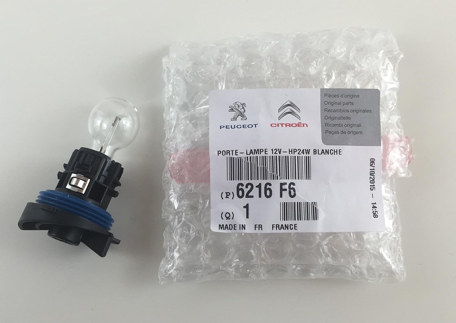

Pred slabim mesecem sem kupil C5 mk 3, ker mi dnevne luči niso delale sem naročil led žarnice, danes sem jih prejel in zmontiram desno in dela, na levi strani pa sem opazil da manjka žarnica in pokrovček oziroma nosilec žarnice. Ali ima kdo za prodatim samo nosilec za žarnico

Dejansko je to rezervni del,manjka pa zato ker ga je prejšni lastnik pol leta nosil po žepih,ko je iskal poceni varianto....
ribicd
Na ebayu sem našel samo komplet zarnico in ležišče za 26 eur z poštnino, sem že naročil pri silux prav tako komplet žarnico z ležiščem 26 eur.
